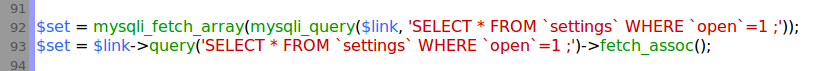

Koenig, А то отвык уже от длинных названий, да подсветка в редакторе напоминает о лихих 90-х
На три сантиметра короче
