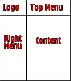

Onatolich, Может подскажешь тогда, как без фреймов тогда, организовать страничку по макету в изображении. Причем прокручиваться должен только блок content, а остальные оставаться на месте, и вообще, остальные не изменны на всем сайте.

создаешь два файла:
head.php с содержанием Logo,Topmenu и Rightmenu
end.php в котором заканчивается верстка
и делаешь в файле/файлах страниц:
require 'путь_до_head.php';
на месте этого комментария пишешь свой код
require 'путь_до_end.php';
