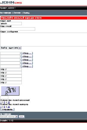

скрин на всякий
, есть некоторые недочеты, но они не влияют на работу скрипта, если будет что то глобальное меняться, в этом архиве и выложу
у меня на мыло приходят в вложении файлы в формате дат. подскажите, как поправить?
так же если не вносить адрес сайта то сообщение отправляется НО с ошибкой:
Warning: get_headers() [function.get-headers]: Couldn't resolve host name in .../mailadmin/index.php on line 176
Warning: get_headers(http://) [function.get-headers]: failed to open stream: operation failed in .../mailadmin/index.php on line 176
я закомментировал экспорт с другого сайта. скрипт пошел без ошибок НО не работает проверка "не выбран адресат" и по прежнему картика в влодении приходит с расширением дат
Maton, с какого устройства и браузера отправлял?
видно хостинг хандрил ща все нормально кроме проверки адресата при задокументированом импорте с другого сайта. (то есть адресат не выбран- а письмо типа отправилось)
Maton, надо поправить будет, я уже обнаружил данную ошибку
Maton, пробуй, переписал не много, теперь ловит все ошибки верно, и не оставляет мусор
Koenig, Warning: get_headers() [function.get-headers]: Couldn't resolve host name in .../strana/mailadmin/index.php on line 170
Warning: get_headers(http://) [function.get-headers]: failed to open stream: operation failed in.../mailadmin/index.php on line 170
