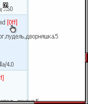

Выложу скрины все сами увидите..
Как исправить это?
Когда длинный текст написан без пробела либо переноса типа: один,два,три,четыре то текст не переносится.. Получается то не красиво..
так всегда вроде, надо с пробелами писать)
может чето-то в код стиля надо прописать чтобы переносил??
Все дело в браузере - он может переносить все на другую строчку, если есть пробел между слов. Если пробелов после запятой нет, браузер считает это одним словом, и переносить права не имеет.
Исправить можно лишь заменой запятой на запятую с пробелом при добавлении сообщения

Piks, как я понимаю уже написанный текст никак перенести не получиться?
