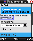

Нашел ошибку:
Если не ввести имя комнаты и нажать добавить, то вылазит сообщение "вы неввели название комнаты" и под низом ссылка повторить, нажав на нее, страница обновляется, а назад невертает.
