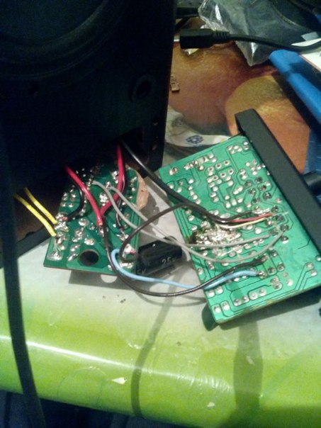

В первый же день ничего не получилось. Перепутал я значит плюс с минусом, гкхм, бывает у меня и не такое) Ещё, как сегодня оказалось, радиатор не подключён к минусу, а я почему-то именно на него минусовой провод припаял. Короче, сегодня я все ошибки осознал и всё сделал так, как планировал. Вот что получилось:

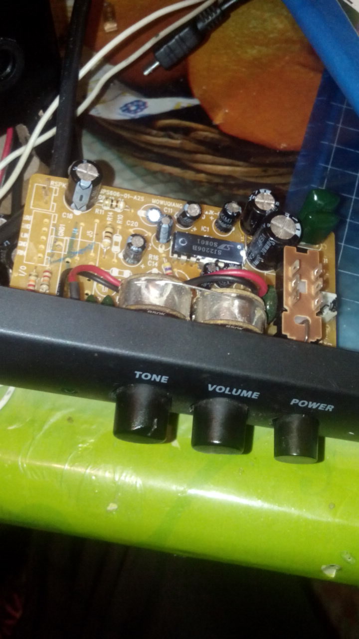

Просто мне было лень снимать старую микросхему, покупать новую, паять (на самом деле я там дорожки разодрал ), поэтому я вдуплил другую схему, потом вдуплил как правильно вырезать кусок усилка, потом как его правильно подключить. Зато всё бесплатно) а так же интересно) плюс опыт разламывания текстолита в нужных местах. Короче, выдрал я усилитель из китайского магнитофона:

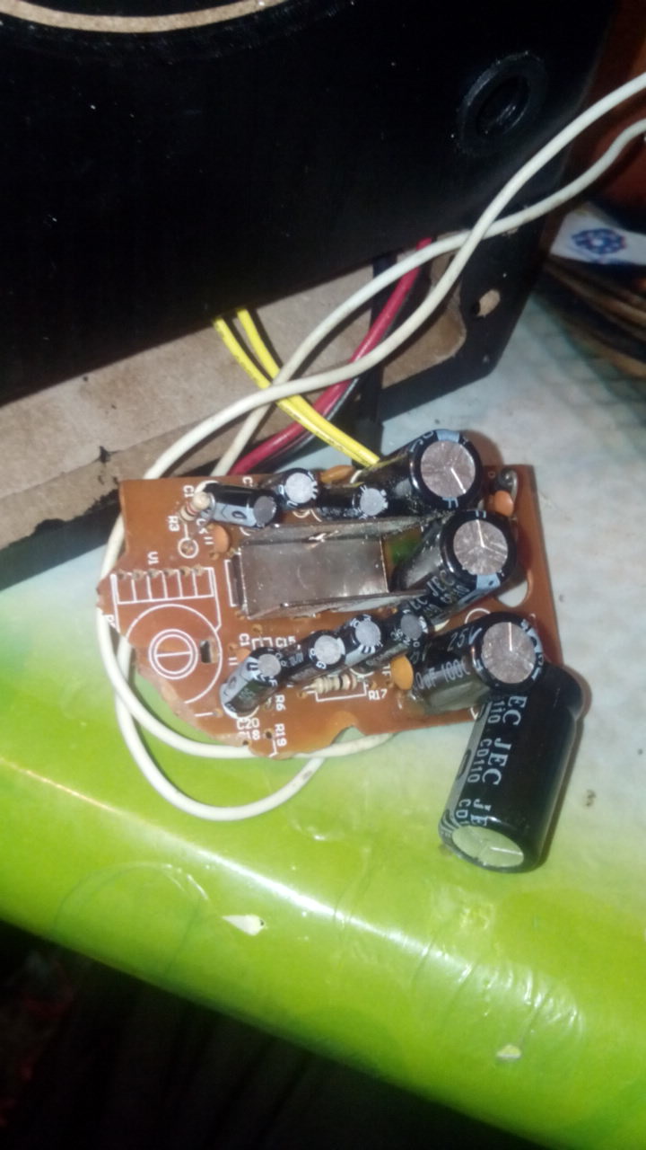

Были у нас небольшие колонки для телевизора. Служили они долго верой и правдой. Но тут вдруг пришла злая тётка Молния и сломала нам эти колонки, плазму и тюнер. По моим первым соображениям - пострадала микросхема умзч. Вот такая плата была в этих колонках:

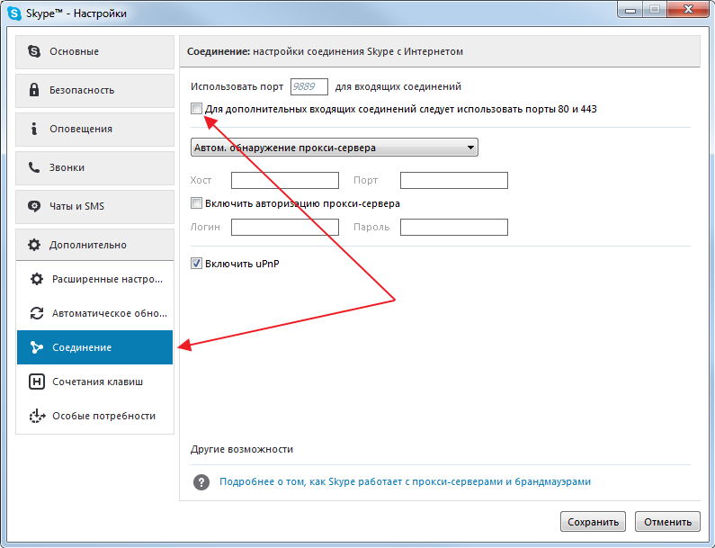

PaRtiZzaN, зайди в настройки скайпа.
Вкладка Дополнительно -> Соединение, убери отметку из чекбокса "Для дополнительных входящих соединений следует использовать порты 80 и 443". Перезапусти скайп.
