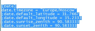

в php.ini есть доступ?
Koenig, да
Fublin, вот
Koenig, Я что то пока не отыскал его..ейчас там цетос у меня уже..в phpinfo() смотрел, но хз, мож инклюдиться откуда файл этот..неясно пока..
Отыскался файлик..
Fublin, еще вариант в начале ядра или шапки написать
@ini_set('date.timezone', 'Europe/Moscow');
# Koenig (23.02.2014 / 13:14)
Fublin, вот
что то не нашел такое примерно в php.ini у себя..
и у меня задержка где то на двое суток уже..вот в чем проблемма еще..если дело во вреенной зоне то не более суток бы было такое думаю...
Fublin, пробуй через ini_set
Fublin, для теста напиши скрипт
echo date(d-m-Y H:i:s);
