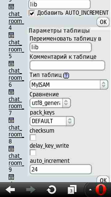

Fublin, Поправь в таблице автоинкримент
В смысле ? Я туда по необходимости лазию только.
Мне надо всё очистить, и сделать заново библу. Тоесть сделать папки, чтоб шли ид1 ид2
Сейчас у меня ид30 если начинаю делать.
Там есть "очистить" "удалить" красным.
Вот очистить думаю то, но не очистит ли поля в библе если подтвердит очищение ?
Koenig, Вот нащет автоинкримента там что.
Что это такое - автоинкримент ?
Lestat, Ну а как очистить память от старых записей, точнее чтоб папки создовались с ид 1 опять ? Тоест заново всё сделать в библе

[W]arxtar, ALTER TABLE <вот эти кавычки обязательны ?> AUTO_INCREMENT=1
[W]arxtar, Ну по идее то автоинкримент работает тогда везде и постоянно в движке
..: (Хладнокровный Кодер!) :..
Fublin (30.11.2011/11:09)
neт , ALTER TABLE name AUTO_INCREMENT=1
