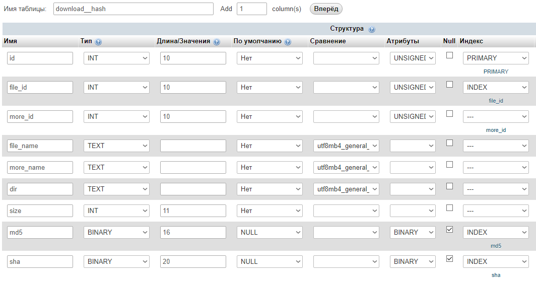

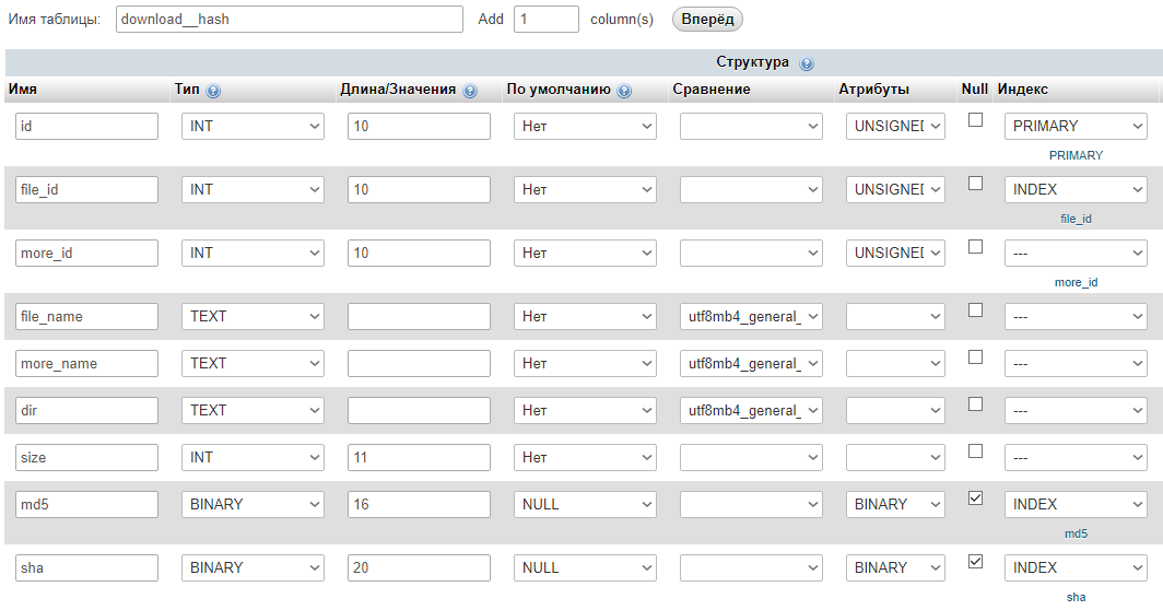

kantry, читал varchar не оптимальный вариант для хэшей. рекомендовали BINARY с конкретной длиной

kantry, почему-то все хэши 0х000000000000000000
Наверное ошибка в пути файла
А ещё бы для дополнительных файлов надо
kantry
# Chifty (11.09.2018 / 08:03)
А как ты их увидеть умудрился? Они же бинарные
Надо было тип колонки делать varchar, или типа того, тогда хеш символами запишется.
Путь проверить легко
if (is_file('path')) { // тут обновление колонки. }
Если хочешь на хеш поглядеть
SELECT md5(`md5`) FROM download__files; // Кстати, имя колонки поменять желательно

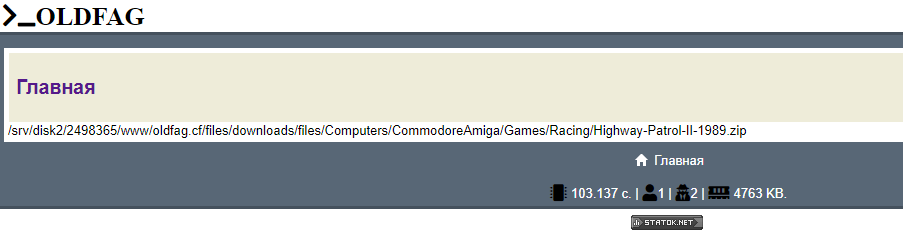

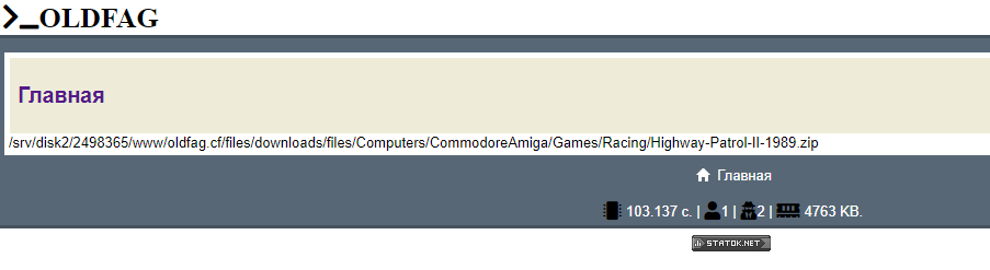

Проблему решил.
Первая была: __dir__ указывает на расположение файла, а я лепил код в downloads/includes. В итоге получался неверный путьк файлу.
Перенес код в файл в корне - всё заработало
