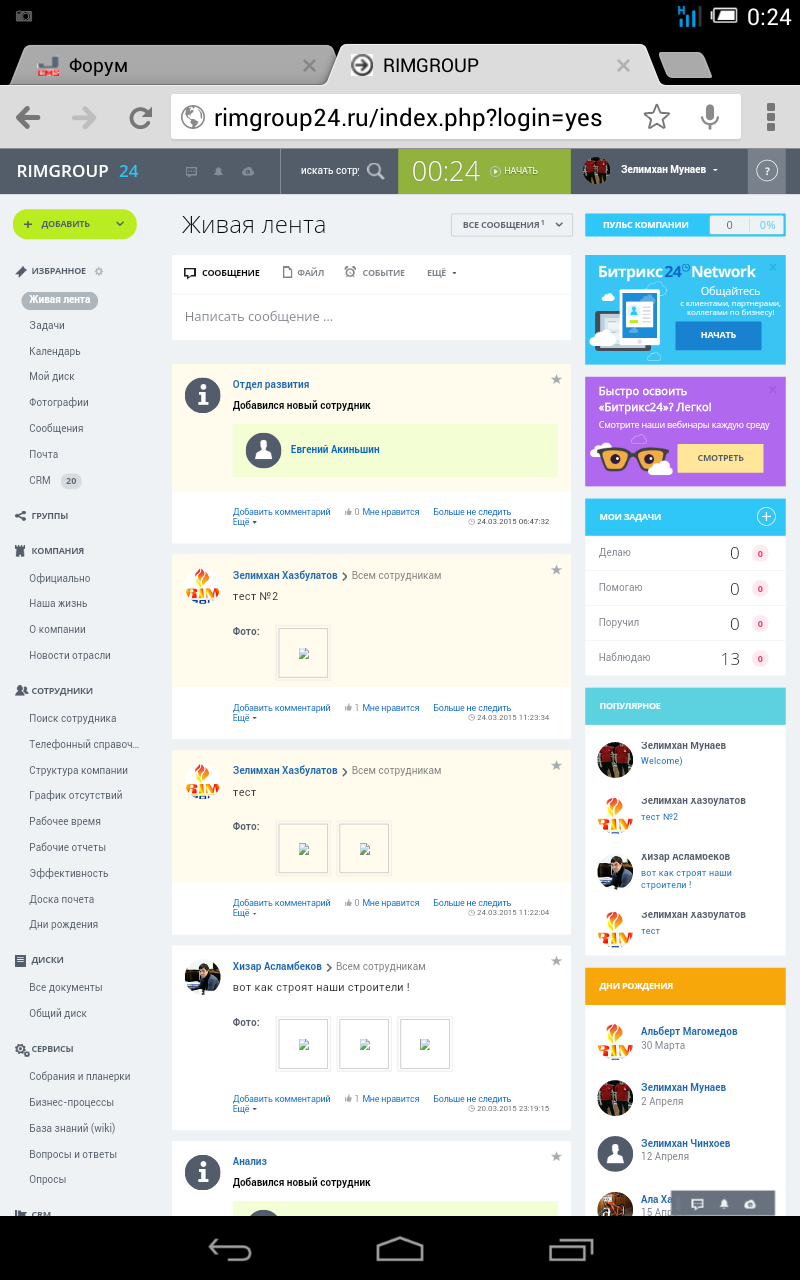

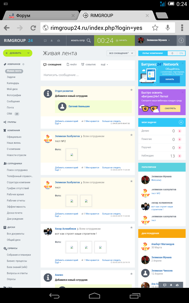

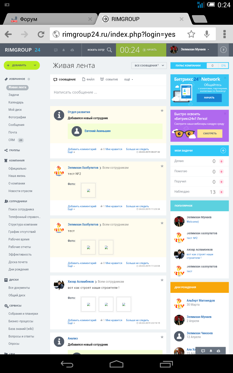

Simba, Вообщем у меня в общем диске (обменник битрикс24) есть файлы, но я никак не могу их открыть.... Дооолго загружается страница и в итоге выдает ошибку... Также при добавлении картинок на "живой ленте" не появляются превью картинки! Покажу скрин..
Simba
C компа зайди. Тыкни F12 вкладка Network (сеть) Посмотри какие ошибки вываливаются на картинках.
И зайди в админку Настройки - Инструменты - Проверка системы Ошибки при проверке есть какие нить?
