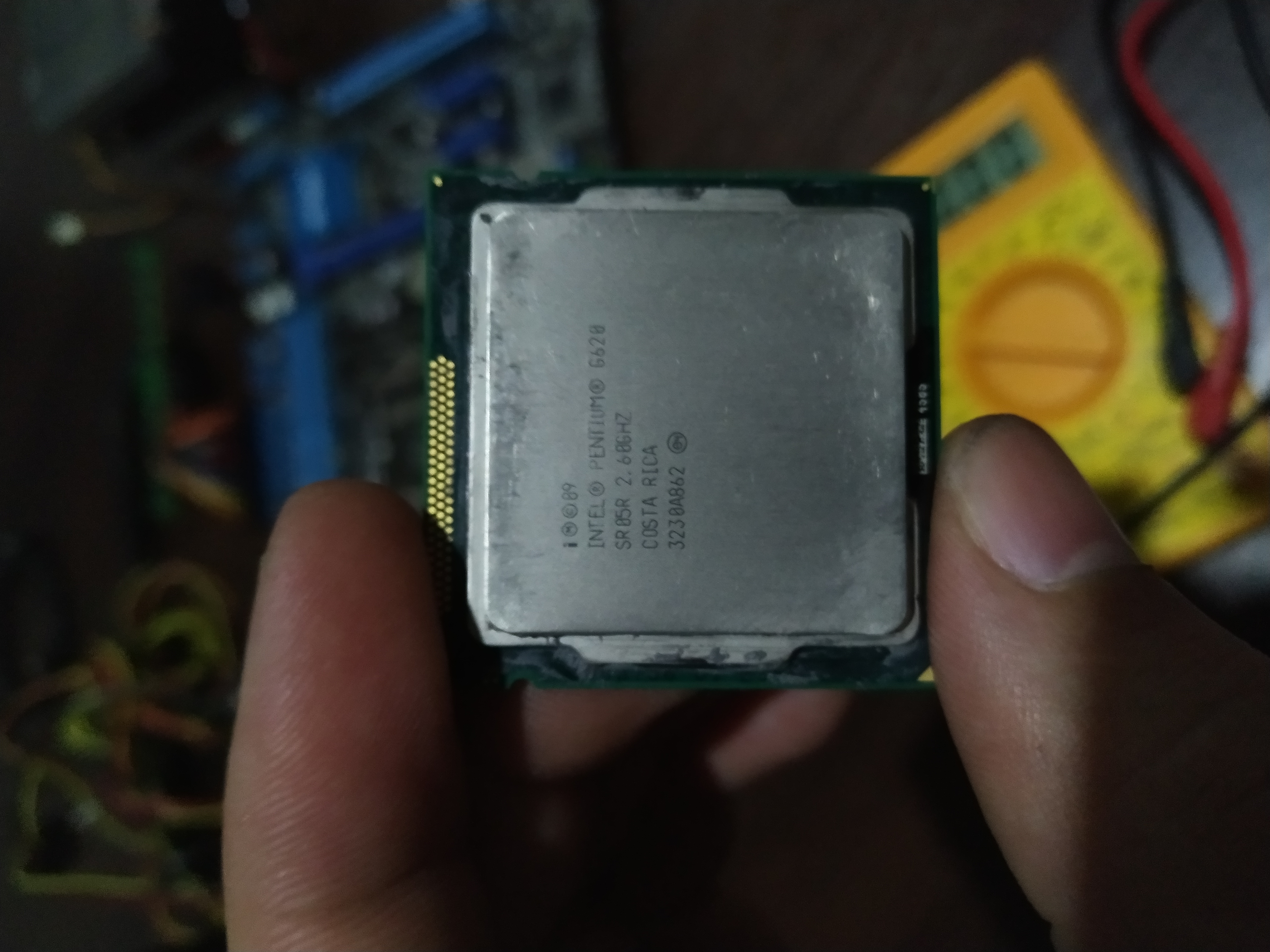

ayzek, Ну значит совсем старый, обычно там 20 пин и 2х4 пин. Три разъема. Пробуй мультиком напряжения на БП промерить. А лучше у кого нибудь на рабочем блоке проверь материнку.
ayzek, Он должен завестись и на 20 пинах

Проверил БП с вольтметром по 12 вольтовой линии 12.9 Вольт, по 5 вольтовой 4.9 вольта
ayzek, Так не факт что проверишь, там может силы тока не хватать. Лучше у кого то на компе проверять. Кстати там еще 3-х вольтовые должны быть клеммы.

ayzek, Оперативная память какой частоты? Данный процессор держит 1066 максимум

Так БП точно можно исключить, ибо я перерыл всё дома и нашёл матку с скетом 775 она успешно включилась с залманом

Casper, оперативка 1333

Так ведь и без проца должен запуститься
ayzek, Вот тебе и ответ, процессор не тянет оперативную память, хотя не понятно почему спикер молчит об ошибке

Ааа нет вот по этому видео видно что невозможно включить ПК без проца [youtube]https://youtu.be/XF817UzWmnE/[youtube]

По поводу материнской платы измерил сопротивления, дежурные питания. Всё ок
Мой диагноз проц мёртвый завтра найду другой и поставлю посмотрим что будет, да оперативку найду чтобы теорию Каспера проверить.
