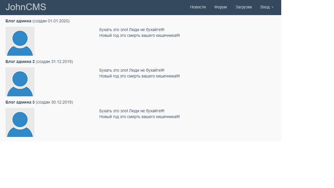

вообщем с телефона col-4 для аватара col-8 для текста нормально разрешение, а с пк как на скрине.
Если первое значение менять в меньшую то с телефона текст лезет на аватар.
Скрин

Для больших экранов просто другой класс используй.
Например так:
col-xs-4 col-md-2
Тогда на разрешениях от самого маленького до среднего будет занимать 4 колонки, а на разрешениях выше среднего 2 колонки.

соответвенно для второй колонки мд-10. просто я думал эти атрибуты не столь важны. хочу на твоем моде сделать адаптивную сеть блогеров)
Да, верно. Там просто третий бутстрап, в четверке чуть проще можно такую сетку реализовать.

все равно большой разрыв выходит (

Попробуй тогда блоку с картинкой добавь класс pull-left
col-* соответственно убрать надо будет

просто искал мануалы...особо не нашелся. Вот спасибо. Проще наверное будет верстальщику заплатить будет...
