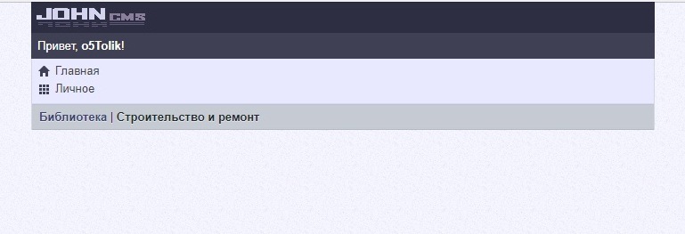

Да в том то и дело, что таблицы библиотеки в 7 версии удалял полностью и заливал таблицы с 6 версии. Вроде счетчик показывает все статьи, в самой библиотеке категории все, но зайдя в одну из категорий выглядит все вот так
Были вроде какие то изменения не большие, но вроде работать должно
Но не работает

Лютый, Восстанови таблицы родные в семерке. Затем их надо очистить(truncate tbl) потом сделать дамп библиотеки 6-ой версии, НО... БЕЗ структуры(только данные). В этом дампе заменить везде название столбца count_comments на comm_count Или, что проще перед созданием дампа, переименовать прямо в таблице эту колонку. Структура таблиц немного различается.
